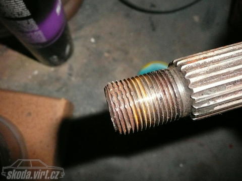

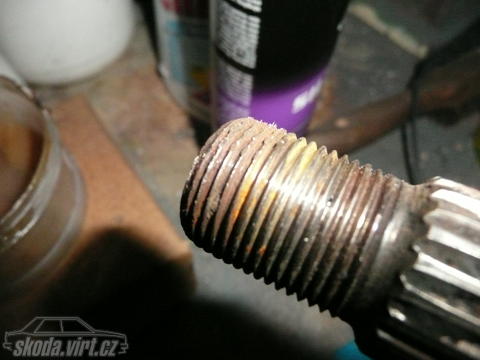

-> James1991: Nebo pilník na závity.. u Wurtha za nějaký pětikilo..

-> James1991: Bud to projed zavitovim ockem a nebo malej pilnicek... Tohle jsou bezny zavady zavitu, kdyz do tho necim nechtene klepnes nebo tak... Matku na to nedavej, znicil bys ji a pak dorakvil i ten zavit (to se mi stalo nekolikrat)...

Toušík
-> James1991: No napsal bych tě protočit očkem, ale to asi mít nebudeš.. Takže spíš opravdu sežeň nějakej pilníček a trošku to porovnej. Nebo i šábrem by to šlo. Ale matkou bych to neřešil.. Aby jsis ten závit nezničil víc jak v matce tak tady..

James1991
-> minno:
Bojim se že tak drobnej pilník nemám, ale mrknu se. Nešlo by ten závit obnovit maticí na náboj?

05.09.2011
-> James1991: oprav ten koniec závitu napríklad malým pilničkom tak, aby šla matica na to ľahko nakrútiť a nezničil sa závit matice a hotovo, nie je čo riešiť.

James1991
ještě jedna trochu z boku.

James1991
Co říkáte na tuhle vadu závitu poloosy u Favorita? Neni to nebezpečný na to našroubovat matici náboje?

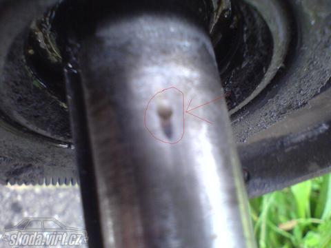

DJFrndzalica
-> minno: a ak mi bude búchať toto tak to by mali byť kamene nie ?
23:22:53
23.07.2011
-> DJFrndzalica: to je to najdôležitejšie, čo si mal skúsiť ako prvé, na 90% ti bude búchať toto.
23:05:13
23.07.2011
DJFrndzalica
-> minno: to som neskušal, zajtra skúsim a dám vedieť
22:58:17
23.07.2011
-> DJFrndzalica: suri myslel od seba k sebe.

DJFrndzalica
-> suri: hore dole je to bez vole
-> haso: bubon bol dotiahnuty na 250 Nm
22:20:34
23.07.2011
-> DJFrndzalica: bubon bol dostatocne dotiahnuty?
22:19:31
23.07.2011
-> DJFrndzalica: poloos nelieta v ložisku hore dole? kamene skús akú majú vôľu pri pootočení poloosy , inak hľadaj je tu toho plno o axiálnej vôli hlavne
upraveno 1x, naposled 23.07.2011 22:19:41

DJFrndzalica
-> suri: bubon je tiez ok, žeby kamene ?
22:14:11
23.07.2011
-> DJFrndzalica: jamka je v poriadku , závadu hľadaj inde

DJFrndzalica
v posledných dňoch som spozoroval klepanie z ľavého zadného kolesa na mojej Š105 S (úzka), dal som dole bubon a zistil som že na poloosi je akási jamka...klepanie počuť hlavne v zatáčkach...
