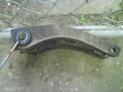

šípka 120 l
šrobovák ukazuje ako boli stočené púzdra medzerov..

šípka 120 l
no ved toto a ja som ich mal niegde medzerov dole aj medzerov hore volakto to už menil na náprave a potom to je na prdel.

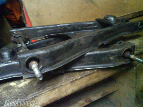

šípka 120 l
a na spodních boli pridreté púzdra tak som to rozobral a neviem ako majú ísť púzdra aby ich neroztiahlo a nevidralo gumy v ktorích sú osadené..

šípka 120 l
toto som už videl dačo iné ak by bolo.
