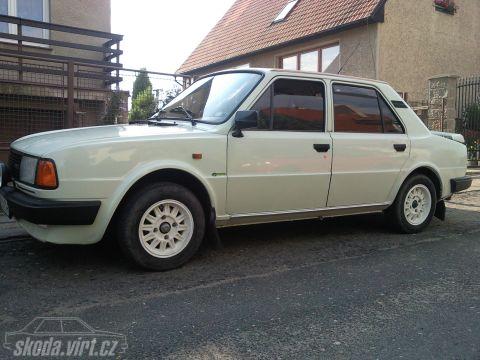

-> jarda19: z fotky se toho moc poznat neda
ale zkus to co ti radily ostatni prehodit predek za zadek

Nó věnujete se ještě chvíli mě. :D....takhle vypadaj na autě..

jarda19
Čus lidi, koupil jsem Apolla na šáde a nechal jsem je tam dát u takovýho mazala....Kola jsou nově nalakovaný.....vyvažoval je a některy šly hůř ale šly...Ok..Vyrazil jsem a ve 120km/hod se začal klepat volant a pak ve 130 přestal zase.....a takhle furt.....Potom upadla závaží na jednom kole:D tak jsem mu to tam dal znova a on to vyvážil znova to jedno kolo......Auto furt ve 120km/hod klepe volantem......Mám je zkusit nechat vyvážit v Barum servisu třeba? Nebo čím to může být? Nějaký zkušenosti? Díky
