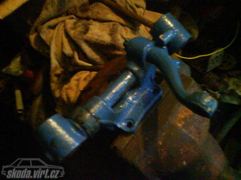

...dekalamitkou ho už nenaplním lebo ten šrób na boku nejde
povoliť...
byť inak..
Coze? Jaky sroub? Tam se nic nepovoluje,tu dekalamitku nasadis primo na tu maznicku.
A pak uz jen pumpujes, nic vic,nic min 4

Aha to som mal na Buggy na prevj náprave a pri otáčaní by mal ísť otočiť bez večšej námahy lahko či nie lebo neviem či ho nedrhne že je zle premazaný a dekalamitkou ho už nenaplním lebo ten šrób na boku nejde povoliť vôlu kolmo na os nemá.Samozrejme na aute po založení to môže byť inak..

Mozes zistit ci ma volu v puzdrach, cize ci sa nim da hybat kolmo na jeho os ( tym nemyslim otacat). Pokial ano, je to zle, lebo ak tie vole zistis uz tvojou silou, tak na namontovany su tie sily daleko vacsie a teda to urcite nebude dobre.

Môžem zistiť stav zvyslého čapu bez toho aby som ho nahodil na nápravu a jazdil som na aute?Musím ho len cely rozsáčkovať či nie?17
