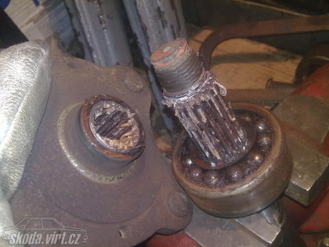

-> Pavel P..: nemáš aj fotky tých hriadelí po očistení a tak? celkom by ma to zaujímalo ako to vyzerá.

To že se povolí náboj je následek toho že jsou drážky už vymačkaný ač to na pohled nevypadá a náboj tam jde nasadit rukou....pak může být matice sebevíc utažená a zaklepnutá a stejně se povolí..... viděl jsem už několik matic přivařených na hřídel, jedny takový jsem metrovou trubkou trhal abych následně náboj i s hřídeli vyhodil protože byli vyčochtaný. Jeden vymlácenej náboj byl na hřídel dokonce přilepenej silikonem asi aby to vymezilo vůli nebo co a matice zatažená jak kurva, že jsem jí nepovolil ani dvoumetrovou trubkou a musel jsem jí odsekat. Též hřídel i s nábojem na vyhození.7
zvětšit vlni se auto - obrázek od Pavel P.. vložen 12.09.2011 09:17:42

Stejný příznaky jsem mě do dnes taky. Jak jsem jel více než 90km/h a sundal nohu z plynu auto se rozvlnilo (Š136GL). Vzal jsem za zadní kolo a byl volný unašeč! Co mi není jasný jak se to mohlo povolit, sundal jsem ho a tíïsícihran byl naprosto v pořádku, vůle na ložisku rukou neznatelná ani v příčném ani podélném směru, tedy by asi neměla být povolená ani ta zadní matka? Ale jak je možný, že se povolí matice, která je rozklepnutá?

-> Eidy 21.06.11 11:00:44: A nebo povolený unašeč a omleté zuby na hřídeli vlečky. Myslím že to tak měl Bohyn a taky říkal, že to jednou jelo v levo, podruhý v pravo.

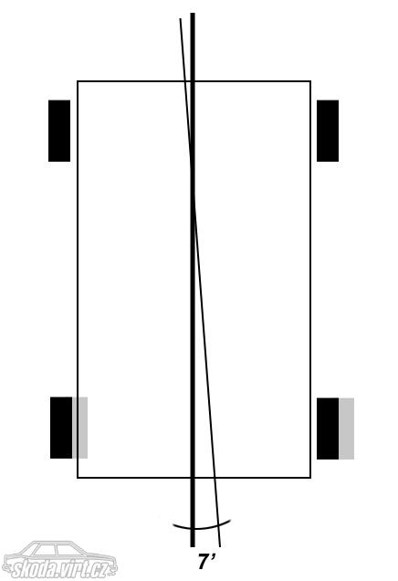

-> Klubko_: geometrická osa riadenia je podľa mňa toto: (inými slovami povedané, nemáš súosé nápravy, auto ti ide krivo)
zvětšit vlni se auto - obrázek od minno vložen 20.06.2011 08:13:19

-> minno: co je to vlastne za udaj?
-> Syny: nn

-> Klubko_: tá geometrická osa riadenia 7 minút sa mi nejako nepáči. Ja mám 1 minútu.
