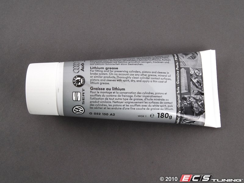

-> palinator: www.ate-info.de/de/.../at
e-bremszylinder-paste-180-
ml toto alebo super je toto c1552172.cdn.cloudfiles.r
ackspacecloud.com/129503_x
800.jpg je to z lítihom , vhodné aj na vodiace čepy a v podstate na všetko čo sa na brzdách maže kde je guma , dávam aj pod manžety prasiatok a pod. potom je to skoro na veky

BREOX fluid BCF 7 - vodicka, vhodna pro uvolneni zatuhlych valecku a asi i jako konzervant SYNTHESO GLK0 - vazelinka, vhodna jako konzervant a mazivo
Myslim si, ze je to odolne vuci styku s brzdovkou a asi i odolne vuci teplotam(nesteka?). Ja tuhle vazelinku davam na zadni brzdy, kde jezdi kov na kov. Jen jeden druh te vazelinky je takovy ciromlecny a druhej je takova stribrna jestli to nebude SYNTHESO GLK1(tu jsem daval na samostavy, cepy plovoucich trmenu atd)
Kazdopadne tu 0 pod prachovky a na steny valce pred tesnenim, nedaval bych to do prostoru, kde je pak brzdovka.
