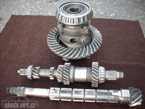

prevodovka 4,22 sucha

-> minno: Benzín a jemný kartáč, posleze injekční stříkačka velká s malou jehlou a pod tlakem sem to omýval, pak utření, základ je že sem to vyndal z velice zachovalé převodovky, takže to bych viděl jako úspěch, samozřejmě je to focené uplným obyčejným fotákem zhruba o pul devaté večer :) Ale i tak je to pěkné i ve skutečnosti jako na fotce.

-> suri: -> darklord: hm divné, ja som mal činné plochy vždy vyleštené a toto je také biele a matné, asi ozaj len odfotené pri silnom slnku.

-> minno: perwoll alebo jar

-> minno: skôr odfotené , takto to umyje aj benzín

-> Urbi: čím je to takto pekne vyčistené? Nejaká chémia?

Tak snad už se nikam 3 neposune. Nachystán převod 4,22 do suché. Nová ložiska všude.
