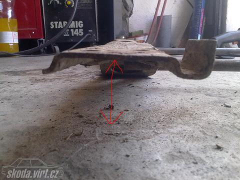

-> matusko: pozri, nechapem naco ti je cislo ... tak lahni pod prvu skodovku co najdes a zmeraj to ...
"Nyní nastává nejdůležitější okamžik. Přišroubovaný přípravek zvedneme do výšky v jaké budou nápravy při zatížení. Takže máte-li změřenu délku stlačených pružin, vymezíte tuto vzdálenost mezi rameny přípravku a karoserií v místě kde jsou pružiny. Nezapomeňte na pryžová lůžka pružin. Druhou variantou je, že si výšku určíte podle toho jak chcete mít kola a po namontování nápravy si upravíte pružiny. Tento krok je důležitý, protože udává při jaké výšce auta budete mít teoreticky odklon zadních kol 0° - tedy ani do A ani do V."

-> afro100: cital som to vsetko ale ja som chcel fakt doslova rozmer v cislach chapes?? nemyslel som to zle...ale nikde nieje konkretne cislo myslel som ze tu dakto aj z praxe mi napise nie len teoria z clankov

-> matusko: tak si polib vejfuk ... v tych "somarinach" to mas napisane. Keby si si to precital, tak by si vedel. Az prestanes trucovat, tak si to precitaj ...

-> afro100: jake OMG??...clanky su kopu ja ziadam o konkretny rozmer tak tu nepis somariny laskavo

-> matusko: OMG www.skoda110r.cz/article.
php?id=21 a boj proti ackam je popisany tu: skoda-virt.cz/cz/.../6948
-jak-na-acka-na-zadni-vlec

potreboval by som rozmer ten co je na fotke od niekoho kto daval vlecku do skody 100! ako vysoko to ma byt aby som nemal velke Acka...a naopak velke Vcka??...aby to bolo vcelku v norme?? dakujem...
