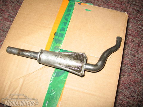

hoši dnes jsem zjistil že každý ten bičík je asi jiný a je napárovaný k převodovce páč mám doma tři 4q převodovky a bičíky mezi nimi vyměnovat NELZE! jiné průměry konce bičíku co je v převodovce, jiné délky zahnuté části ap. ... tak jestli nemáš podobný problém jako jsme měl já - dal jsem jinej bičík a přestal jsem řadit ...

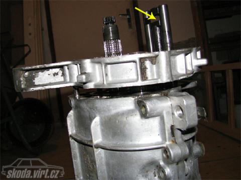

-> poldy: zasunuli ste bičík sem? :)

-> poldy: a si si istý že ten bičík z víka ste vložili správne do tých radiacich tyčí? lebo podľa toho ako to popisuješ tak je tam ten bičík asi zle vložený, preto sa ti nedajú ovládať všetky radiace tyče, i keď moc si to neviem vysvetliť, ako by potom fungovala tá 3. a 4.
Tiahlo je v poriadku? Neutrpelo náhodou tiež?

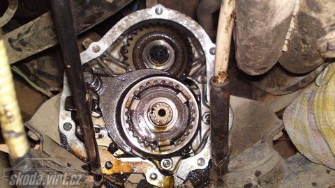

Takze sme to nedavno skusili opravit v dielni na zdvihaku sme popustili priecku a dalo sa tam pekne dostat .
Problem prisiel ked som dal dole viko ,bola tam nejaka rychlost ,ta horna tycka bola zasunuta dnu ,tak som ju vytiahol ,aby bol neutral. Po zlozeni vika mi ide ale iba 3,4ka
ked zaradim 1ku alebo 2ku vyskoci paka do stredu a je tam 3,4 a do prava mi vôbec nejde paka ,poradte co s tym ,kde som spravil chybu alebo co ,diki
takto to vyzeralo...

Dneska mi vytrhlo na extremnej jame tento kus z prevodovky ,chcem sa teda spytat ci sa da vymenit to predne viko prevodovky na aute alebo musi ist von ,je to mokra 5q v uzovke ,vdaka za rady a skusenosti
