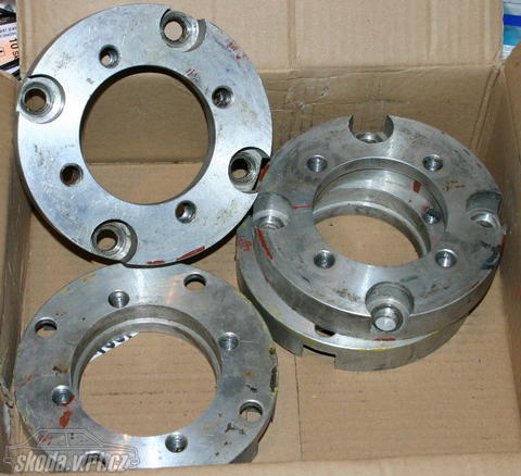

Mě se nelíbí, jak je to v krajích ukousnutý.
Na rozteč 4x100 se sem pořádně vložka ani nevejde. Bylo by lepší to kvůli tomu přiblblýmu škodováckýmu středění ošteftovat. Navíc tato podložka nemá ani osazení / středění pro disk. To bych na auto vůbec nedával. Celkem se divím, že se někdo ještě podobnýma polotovarama zabejvá, když se dají dneska sehnat podložky na kvalitní úrovni za solidní peníze. I třeba na Speedpru.

darabos
-> m8rinek: myslis tak, ze prevrtat na 16-ku zavit napriklad a potom do vlozky dat zavit zavit 12-ku?
14:38:31
12.05.2011
12.05.2011
-> darabos: závitovou vložku...
14:35:28
12.05.2011
12.05.2011
darabos
Ahojte!
Mam tu doma fajn podlozky z duralu so zmenou roztece zo 130 na 100 (vid foto), problem je ale v tom, ze namiesto steftov su tam len zavity no a nemam odvahu ich tak dat na auto.
Nemate nejake skusenosti, ako by sa dali tam nahodit stefty, resp fotku funkcneho riesenia?
Vdaka
Vdaka
