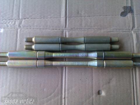

Hoši... tak jsem sehnal ještě toto mazivo www.oleje.cz/eshop/show_p
rod.php?id=226 bylo by to použitelné?

-> Shader: castrol lmx , skf lgwa , shell retinax ep2

-> suri: Ok... jaké vazeliny jsou ještě vhdoné, i z těch dražšíš? Dík.

-> Shader: ak2 do ložísk by som nedal , na čepy pozink a vazelínu LV2/3 NH2 s tých lacných

Shader
Zdar hoši
Jak povrchově upravit čep horního a spodního ramene, dále kozlíky a podložky... normálně pozink?
Dále by mě zajímalo, mám možnost mít zdarma tuto vazelinu www.olejspol.cz/zbozi/kom plexni-hlinite-plasticke-m azivo-mol-alubia-ak-2-1 , byla by vhodná pro mazáni ložisek jak v přední tak v zadní nápravě? Případně co by jste doporučili. Dík za rady.
