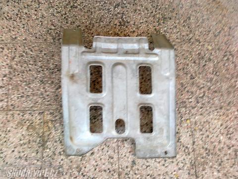

-> Čmoud: na 4q úžovka/emko, to je jedno

-> Matthes, záškodník z TechWebu: a na co je to kryt ?

-> Čmoud: Neni.

Čmoud
nový valec problem vyrešil .Ještě mam dotaz je tento kryt pod nadrž na Mko na 5q ?

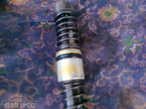

-> Čmoud: Z týhle fotky nic nepoznáme. Máš nový gumičky?

Čmoud
Tak sem rozdelal ten valec a asi je Ko že ?
