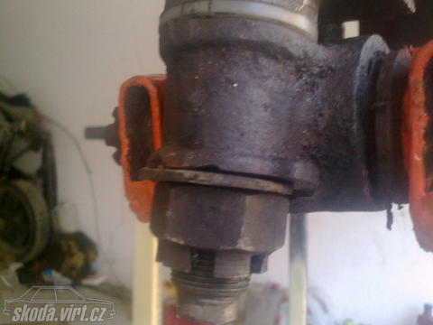

matusko
-> Klubko_: nechyba ani jedna...hore mam dve dole jednu tak ako to mam byt su cisto nove

-> matusko: jak uz jsem psal. Nahore musi chybet jedna nebo dokonce oba ty ty silonovy krouzky.

matusko
-> Klubko_: presne si to vystihol o tom hovorim mam strach ze sa to povoli

-> matusko: jestli ti tam nechybi nahore ty silonovy krouzky. Jeden dole, dva nahore. Potom bych ocekaval prilisny zasroubovani te matky mimo otvory pro zavlacku.
-> suri: matusko asi mysli, ze kdyz da tu podlozku pryc, tak ji pak nemuze zajistit zavlackou a ma strach, ze se mu ta spodni matka pri jizde vibracema povoli...

-> matusko: čo sa rozklepe? doťahovať to môžeš vtedy keď tam bude pružina a bude to rozťahovať a vtedy to primerane dotiahnuť aby tam nebol vola a aby s tým šlo pekne otáčať

matusko
-> suri: a nerozklepe sa to?? a uvolni sa to toho sa bojim

-> matusko: tak nechať ale doťahovať až na aute

matusko
-> suri: hej viem len ked ju vyhodim a dotiahnem tak az tak vysoko vyjde matica ze je tam zbytocne zavlacka potom...

-> matusko: podložku zahodiť a dotiahnuť na aute na zloženej náprave tak ako treba

matusko
-> minno: hej tak inac je v poriadku ja som to premazal a dotiahol a vyzera ze je to vsetko v poriadku len pre istotu sa pytam nieze daco pokazim ak to dam do auta vies

ak je ten zvislák ináč v poriadku a bez vôle tak dotiahnúť, premazať a neriešiť

matusko
takto som to mal na naprave v zivote som to takto nevidel mam to riesit alebo klasick dotiahnut dat zavlacku a kaslat nato??
