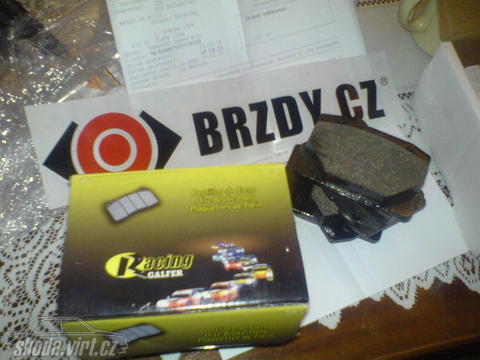

Už jsou doma. 1700 bez DPH
zvětšit Destičky ze Žigula pro Ds2500 - obrázek od vhml vložen 21.12.2011 19:21:44

Objednval jsem včera na brzdy.cz ( vicemene distribucni sit renovaku) DSka pro žigula ( stejně musím rozšířit brzdič kvůli kotouči, tak proč nedat i silnější desky), řekli že žigulí teď nemaj, renovak taky ne, doporučil mi ty Galfery na žigula. Pro žigulí desku je potřeba vybrousit díry pro závlačky, mají trochu jinou rozteč

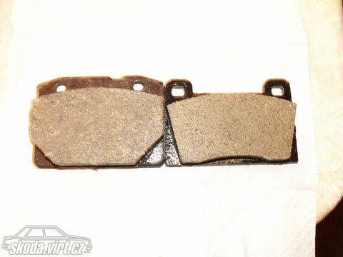

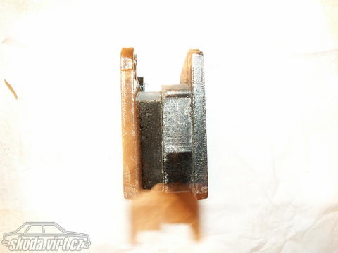

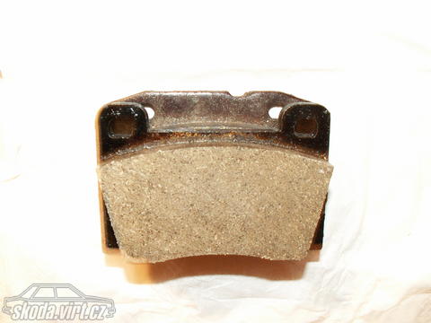

a poslední... podle oka má žigulácká asi tak o 1-1,5mm víc materiálu, plechy jsou stejně silný4
zvětšit Destičky ze Žigula pro Ds2500 - obrázek od Pavel P.. vložen 19.04.2011 23:20:20
23:19:01
19.04.2011
ještě
zvětšit Destičky ze Žigula pro Ds2500 - obrázek od Pavel P.. vložen 19.04.2011 23:19:01

-> Pavel P..: žigul je boží stroj, kam se na něj serou škodovky :-)
Uměl bys změřit celkovou sílu destičky a sílu jenom plechu? Prostě jestli je ta větší síla žigula proti Š je v obložení nebo v plechu

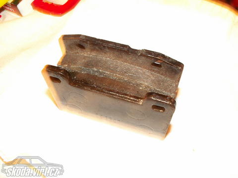

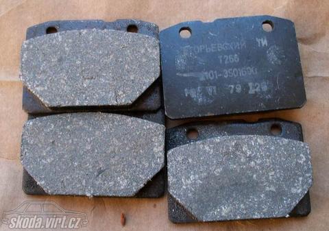

desky na žižlu... a když hezky poprosíte tak možná vyfotim se 4p destičkou2
zvětšit Destičky ze Žigula pro Ds2500 - obrázek od Pavel P.. vložen 18.04.2011 20:56:15
20:54:54
18.04.2011
Martin120L
Dle tabulky EBC je rozměr destičky Š 130/ 84x57x15 Lada 83x60x15 a díry na závlačky musí někdo proměřit, ale stojí to za úvahu.
