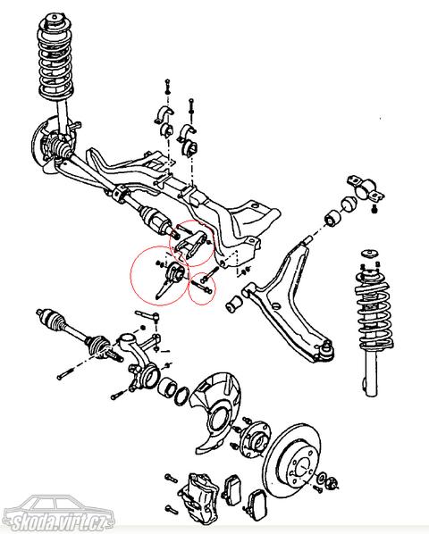

OndraKrupi
-> suri: tak ono ten kartáč ukáže co je to za velikost 3 4 ale tak zas takovej ňouma nejsem tak snad se to povede

11.04.2011
-> OndraKrupi-TenČtvrtý: hlavne si to ozaj dobre zmeraj každý to vezme 19 a strhne

OndraKrupi
-> suri: tak jasné taky to vemu kartáčem, ale tak ono po pár dnech se to tam trochu uvolní. jinak 18 mam ořech a pořádnou ráčnu tak to snad pujde 4

11.04.2011
-> OndraKrupi-TenČtvrtý: okefovať a normálne to ide povoliť len je to bohove utiahnuté , Wd prd pomôže , toto aj na najzhnitejších autách išlo vždy pekne

OndraKrupi
-> suri: vše jsem na staré prostříkal VD a necham pár dnů působit, ale nebyl jsem si jistej co tam je a teď před panelákem pod to nemůžu lehnout. díky

11.04.2011
-> OndraKrupi-TenČtvrtý: tak menší je 1,3 väčší 1,6 a diesel inak je to
držák uložení prevodovky 01.95 - 1,3L 6U0-199-427A
šroub je N104-384 01 M10x1,25 x 85 sú zo oboch strán ploché podložky + matica M10x1,25 N907-917 01 - 3x - dva držia vzperu na prevodovke a jednu na šroub
druhý šroub je N104-385-01 M12x1,25x55 a matica N907-916-01 M12x1,25
a bacha origo to býva na 18 klúč ten šroub tak ho nestrhni , inak tým šrobom nič nebýva

OndraKrupi
-> FORM: koukal jsem na to a je to to s tim A, 6U0199427A, čínu radši nebrat že?
13:11:17
11.04.2011
FORM - zlomená ojnice
Šroub je tuším M10x1,25x85. Držák, řespektive silntblok v něm se liší podle motorizace, ty budeš mít asi verzi pro 1.3, což je myslím bez koncového písmena A

11.04.2011
OndraKrupi
vzpěru převodovky jsem už našel, držák asi taky, ale nevim jestli tam má být menší nebo větší..? fela r.v 10/1995 1,3bmm

anubis
-> OndraKrupi-TenČtvrtý: etku mám doma na compu, pokud ti to nikdo nenapíše do odpol hodím to sem 1

jaké tam jsou šrouby? závit normal nebo jemný?
07:54:32
11.04.2011
OndraKrupi
prosím o pomoc, hledal jsem skoro všude, ale nevím pod jakým číslem, popřípadě kde koupit tyto věci v kroužku (obautodíly, nebo i autokelly?)
zvětšit číslo dílů př. náprava felicia - obrázek od OndraKrupi vložen 11.04.2011 07:54:32
