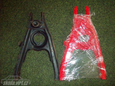

-> Tazi 11.04.11 22:57:08: Nechci šířit poplašnou zprávu, ale nejsou náhodou tyčky jen "úzký" a "široký" bez ohledu na princip (šnek/hřeben) ?
Na ramena se pro případnou výměnu podívám, ale mám dojem, že stovkových mám víc, než úzkých 105/120..

-> Tazi: Ne, embéčko má užší excentry a jiné dorazy, tohle je 100

-> saskyn2: ha jsem myslel že 1000 a 100 má stejné ramena...

-> Tazi: Toto ale není 1000, kdyžtak 100

Takže po dlouhém bádání jsem zjistil že mám doma nové přední spodní ramena na 1000ku
Nechce je někdo vyměnit za 105kové. Nebo koupím celou nápravu ze 105ky Brno a okolí.
