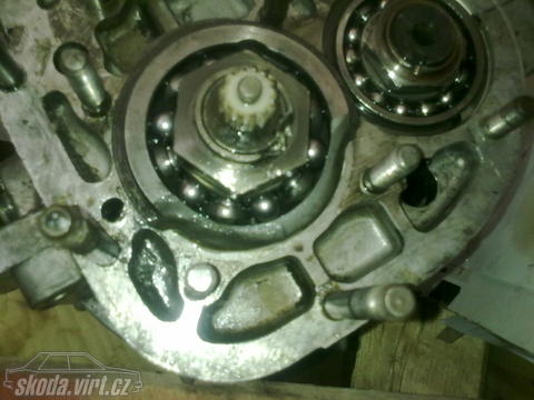

-> matusko: čo trepeš , je to 36ka , Nu je valčekové ložisko na hruške vpredu toto vzadu

Bucin
-> matusko: ne ne suri má prvdu je to 36ka ta se dá sehnat v kdejakej mototechně

matusko
urcite je to 16!

-> Bucin: nie je to ono

06.04.2011
-> Bucin: Nie, je to toto: skoda-katalog.eu/ekatalog
-105-120/.../2393-lozisko-
plc-15-2
NUcko je na opacnej strane hriadele

Bucin
-> suri: já bych řek že je to ono

-> Bucin: to na fotke ale nie je Nú-čko

-> matusko: www.lmgtfy.com/?q=PLC+15-
2

Bucin
možná ho mám pokud najdeš jeho číslo podívám se ale určo se dá zehnat

matusko
mam taky problem ze mam rozsypane toto lozisko co je na fotke...a neviem to nikde zohnat nevedel by mi s tym niekto pomoct?? nejaka stranka alebo co a sorry za kvalitu:( ale vidno tam co treba
