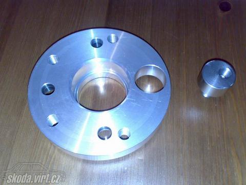

Tohle se nevejde, leda zběsilost jako sem dal osminohej. Třeba 4x100 na 5x100 jde vyřešit jedním šroubem průchozím. Nicméně, bych se na to raz_dva_tři

-> aceboss: tak na to zejrám jako sůva z nudlí takový šroub jsem ještě neviděl9

-> aceboss: Prosim nemas po ruce obrazek vsech tehle spesl sroubu? 1

aceboss
-> Pivodak: Udělat jde všecno a pokud by jsi měl problém s podložkama doporučiji použít tyto šrouby typu CIM a jim podobné4
zvětšit pekelná kombinace - obrázek od aceboss vložen 04.04.2011 18:50:13
