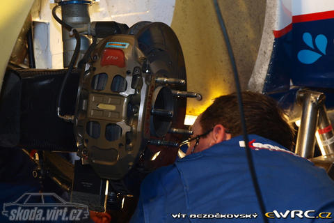

-> OndraKrupi-TenČtvrtý 01.04.11 08:01:39: To je ale z 207 S2000
Pěkný brzdy jde najít i na Felicii, tady třeba raketa Plzeňského Kopelenta img.skoda-virt.cz/gallery _upload/.../172_11190_190. jpg
08:01:39
01.04.2011
01.04.2011
OndraKrupi
taky je pěknej brzdič kdyby někdo chtěl
Originál fotka zde: www.ewrc.cz/ewrc/image_br owse.php?id=60006
