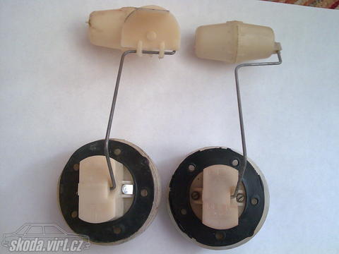

Ten plastovej bazmek je tam na stabilizaci plováku - když se houpá benál v nádrži-

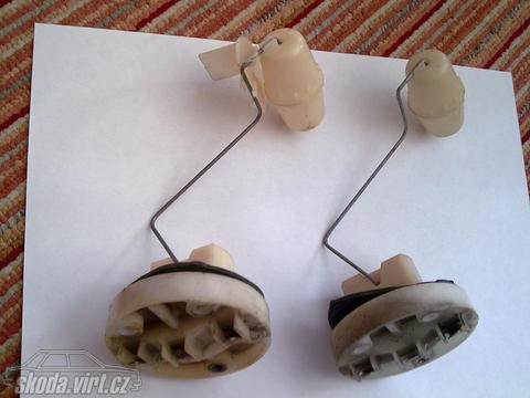

-> Targa: Rozdelej je a nech si ten kterej ma min odmydleny ty medeny dratky a jazycek (ten odpor).

-> Syny: ten plast som tam nemal ani ja na plaváku v emku ročník 88, prvý majiteľ.

-> Targa: Nevim jak to presne vypada v nadrzi, ale nemuze to byt jakysi doraz? Ze pri prazdne nadrzi se to eLko opre o dno aby ten plovak nedzrel ve vzduchu svou vahou na tom dratecku a tim se treba casem nezmenil ten uhel, kterej to ma mit a tim se hodnoty znepresnili? Teda ne ze by u skodovky byl ukazatel nak presnej, ale vis co :) Svou polohou to na doraz docela odpovida...

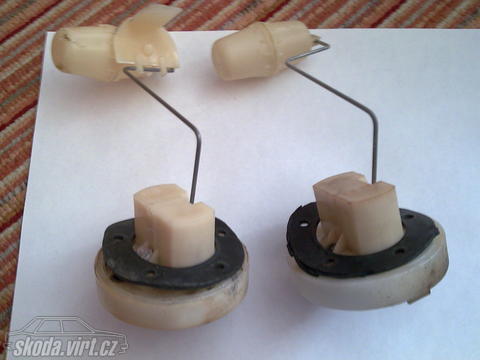

Targa
vlevo je garde 84
vpravo rapid 90
vpravo rapid 90

-> Targa: Ten plast co je nalevo se da sundat, takze bych rekl ze u praveho jen a pouze chybi... Ja ho mel jak na uzovce 82, tak na eMku 86...

-> Targa: ten vlavo som vytiahol z nádrže erka r.v. 79 ...

Targa
tady sou

-> Nwkt: ten černej kvádr by měla být už nějaká novodobá výroba

Tusim ze tam byl rozdil v tom odporu, kterej tvori ty dratky. Ze ten novejsi ma medeny a jinak usporadany nez model drivejsi. Ale ruku do ohne za to nedam...

-> David.: To byli oba ty jakoby válečkový co se dal rozpůlit? Pak jsem ještě kupoval novej a ten byl černej kvádr jako v novejch autech

jeden byl od 76-87 a pak druhý 88-90 ale jaký jsou v tom rozdíly(který je lepší bohužel nevím)

potřebuji jednu radu.. dostali se mi do ruky dva rozdílny plováky do nádrže.. ví někdo jekej byl od kdy podle čísel nebo modelu případne kterej je lepší???
ja mam jeden 1984 druhej 1989
foto zítra
foto zítra
