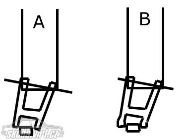

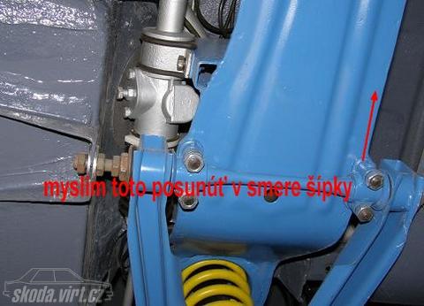

-> matisek 26.03.11 22:26:11: toto je myšlienka naprd. Posunutím tých dier na uchytenie spodného ramena v nápravnici by si to celé rozhodil, nepasovali by ti úchyty nápravy do karosérie na podlahe a na moste, nehovoriac o tom, že si neviem predstaviť, ako by si do toho potom uchytil tehlicu so zvislým čapom, nakoľko by ten užší koniec ramena, do ktorého ide excenter, bol takýto vykrútený (A), bolo by potrebné potom ten koniec ramena tiež nejako upraviť (B), proste bolo by to celé povykrúcané a o ničom.....

-> matisek: Pokud neupravíš i zbylé díry tak tu nápravu nesložíš.

matisek
Chcel by som na prednej náprave zvečšiť záklon.Viem o metode z podložkamy na zvyslom čape aj o naklonení nápravy ale ja by som rozmýšlal že by som mohol posunúť diery na spodnom ramene,tak aby sa koniec ramena pri náboji posunul dopredu.Keby som tie predné diery posunul o 3mm tak koniec ramena by sa posunul cca o 6mm dopredu a zvečšil by sa záklon.Bol by s tým podla vás nejaký problem,pretože mna zatial žiadny nenapadol,tak sa radšej pýtam,ak som niečo opomenul.
