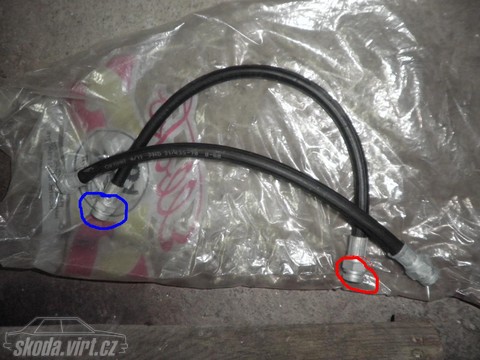

-> afro100: no ja ty šrouby zatím nemám doma musim pro ně jet na druhou garáž jestli se tam dostanu to bylo jen tak informativně ale s tou hadici nevim bduu to muset jit ještě jednou omrknout jinak mám tyto propojky
20:38:50
11.03.2011
11.03.2011
-> pulin: ta hadica ma konce oba rovnake ... je tam zavit M10x1 ... nebude chyba v tych prepojkach ? A ty sruby je problem vyskusat?
20:31:05
11.03.2011
11.03.2011

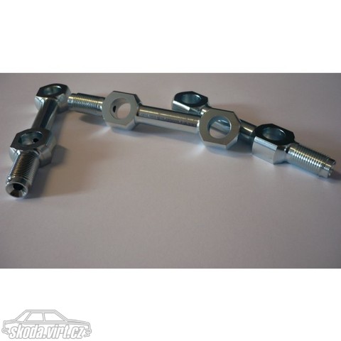

pulin
-> afro100: no držáky pravě vyměněné mám ale nemám za 4 pítkové ,ale nemám k nim šrouby to drží třmen tak jestli mužu použít ty z těch 2 pístku.A hadici org co je k 2 pístkum mám ale problém je že do jednoho konce zašrubuji trubku a z druhé už propojku nepřišrubuju ....Myslím to tak že do červeného přišrubuju trubku z kary a do modrého propojku nedám potřeboval bych stejný konec jak je červené abych propojku do vnitř zašruboval
20:20:38
11.03.2011
11.03.2011
-> pulin: potrebujes taku hadicu ako je origo na 2p a 4p maju aj ine drziaky
20:19:37
11.03.2011
11.03.2011
pulin
zdravim napíšu to k tomu ať tu zase není další zbytečné téma mám 2 otázky ta první je :šrouby u 2 pístku jsou shodné jak 4 pítkové ,myslím ty které drží třmen na drážku , a další věc předek měním z 2 pístku na 4 pístky mám propojky ,ale potřeboval bych vědět jakou hadici mám použít kdyžtak nějaké foto nebo odkaz hadice kde bych ji mohl koupit byl jsem ve 2 mototechnách a nikde takovou neměly diky
