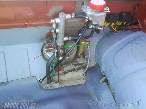

Problem s brzdami

no lebo brzdy mi nejdu vôbec odvzdusnit.... tak reku ci to nieje porucha ale je tam taka priehlbynka teda taky kanalik... . tak som si neni isty preto sa pitam.... no a fuci to pri zosliapnuti pedalu.....

-> stika87: bez motoru a je to M....
-> Syny: dobre ale ta fotka neni moja to je cez google.... ale mam M...

-> TAZ1500:
co to je za mamlasovinu? ... v horní polovině posilovače je podtlak a ve spodní části se tlak vyrovnává když šlápneš na pedál.
-> peto_ff:
demontuj brzdovej válec, pod ním v posilovači najdeš těsnící O-kroužek - pravděpodobně je v háji nebo nepracuje tak jak má.
-> peto_ff:

-> suri:
Asi máš pravdu. Takové menší kulaté gumové. Sám řeším problém s posilovačem. Ale ten mi nefunguje pořádně odjakživa.

-> palinator: on nemyslí to papierové čo sa dávalo medzi HBV a posilovač na prvých sériaách ale o gumennom čo je pod tým si myslím

-> Syny:
V eMku to těsnění není.

-> stika87 03.03.11 00:14:03: Dle relatek, dna kufru, drzaku (nebo alespon pripravy) hadic na 4p a THV si dovolim se 100% jistotou rict, ze to je eMko :)

-> peto_ff: Sundej valec a vymen to tesneni co je v posilovaci pod nim... Jde vyndat sroubovakem bez vyndani posilovace... Dost casto se prodre a pak to tam uchazi... Zkoukni i jestli to nejde kolem ventilu ke kterymu jde hadice, to taky casto zlobi...

-> peto_ff: kdyz mas nastartovano nebo bez motoru ? :)
je to M nebo ouza ?
je to M nebo ouza ?

TAZ1500
tam posilovač vydechuje když to zacpes zavzdusnis si hbv a pokud tam fuči nejak neobvykle tak posilovač KO

Shark
si si isty ze to fuci? lebo ked sa stlaca pedal tak pocut vzduch "fucat" do posilovaca.

peto_ff
- ZELENA SIPKA: s pod tejto vecicky mi pri zosliapnuti... pedalu fuci vzduch.... v mieste jak ukazuje CERVENA SIPKA:
-newiete cim by to bolo nalepsie zatesnit... alebo daky postup... lebo bratranec cosi spominal ze to musi byt dokonale rovne.... ale nebol si isty co a ako...?
