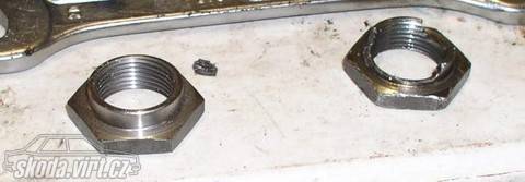

CpEaRjHaY-průserář
-> suri: Takže matka je na klíč č. 32,průměr zasekávací části je 25mm,vejška šestihranu je 5,5mm a vejška zasekávací plochy je taky 5,5mm

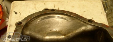

Hrabosh
Ona vůbec nebyla na hřídeli (hnací) - našel jsem ji ve víčku. Jinak ta matice na hnané hřídeli (pastorku) byla taky povolená ... resp. dalo se s ní trošku hýbat v rámci vůle toho rantlíku, zaklepnutýho do drážky. Asi si ty kola nějak sedly, nebo co ....

13.03.2011
-> Hrabosh: jj, ta vyfrezovana drazka, to je presne normalni stav kdyz se povoli. S tim ulamanym krajem musela ta matka jit dolu sama ne?

Hrabosh
To kolo si dokonce vybrousilo kus víčka.

Hrabosh
Tak to byla opravdu ta matice, ale vyměnit ji byla šílená pytlohra! Na té matce se kdovíproč ulámal ten rantl, kterej se zaklepává do pojistné drážky v hřídeli.
