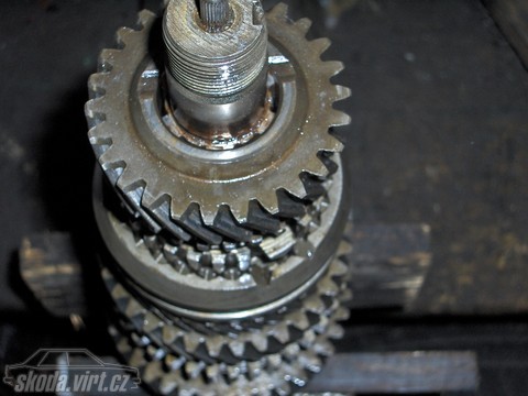

20:56:23

-> darklord: Toto je priamo na hriadeli ... takže to bez púzdier existuje. Naviac žiaľ nemám zatiaľ.

-> afro100: vypada ze tam puzdro neni, ono proste tie starsie prevodovky co tu mam maju vsetky kolecka nie priamo na hriadeli ale ako keby je na hriadeli este trubka - puzdro

-> CpEaRjHaY-průserář: tyjo, ja som ešte prevodovku rozobratú nemal, max. som ju pretesňoval ...
Koliečko 4. q tam vyzerá takto, pokial to poznáš z tohoto obr.:

-> afro100: No je to stejně dělaný jak u prvního kvaltu u všech převodovek. s tím že 2. a 3. rychlost mají to pouzdro společné..

-> CpEaRjHaY-průserář: -> darklord: ako vlastne tie koliečka na púzdrach vyzerajú ? Mám tu rozpolenú prevodovku z eR 1979, tak by som sa pozrel čo tam je ...

-> CpEaRjHaY-průserář: no ja to tak robim uz rok... este som na tu bez puzdier nenarazil, zacinam mat pocit ze to je len legenda.
