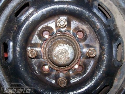

-> Skododlak: Sezen si disky a prezuj gumy a muzes vyrazit. Ale jezdit jen na dvou zimakach je jeste vetsi sebevrazda nez jezdit na letnich.
(myslim to vazne!!)

-> mb136gl: to nevadí, princip úpravy je stejnej

-> mb136gl: ved je a plechacov je hafo vsade

mb136gl
-> castrol: nepíšem že nie, ale veď to je choré prerábať takto plecháče..

-> Milan 136: no tvl ... pekna prasaren
aj ked to je kolo z fava na skodovke, cize naopak

mb136gl
-> Milan 136:
ale on to chce naopak

Milan 136
ale jde to

-> mb136gl: jj, že favorit motor neexistuje že sa dá namontovať do škodovky kedže jeden má motor v predu a druhá vzadu a preto je to nemožné...

No čo, nikto nevie všetko, stretol som sa aj s takými, ktorý nevedeli, že škodovka má motor vzadu, teraz to myslím vážne, nežartujem...

-> Skododlak: skodovka má roztup dier 4x130 a favorit podľa ročníka 4x98 alebo 4x100, takže disky nedáš..

Zdravim, mozem dat kolesu zo skody 120 na favorit? . Pretoze som kupil favorit ale na letnych gumach a mam 2x zimne, ale na 120 diskoch , a nechcem davat alu disky ktore mam obute na letnych gumach, dik.
