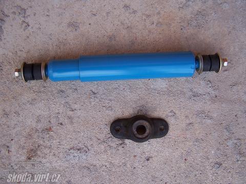

fidelmc
Tony Outland 20.06.11 20:07:52 napsal:
Vojta P. ⇒ tak PAL je PAL že ten níčím nenahradíš…
No nevim, jestli se da porvonavat tlumic plyn/kapalina(just-a-gas) a jen kapalina PAL.
Stale nemuzu sehnat Kyb just-a-gas :(((((((((

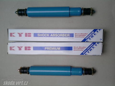

Tony Outland
Vojta P. => Kayaba premium mám já a sou uplně skvěly , znamej na nich jezdí asi 2roky a taky dobrý........

Vojta P. - zrušená registrace
-> fidelmc: taky mě tohle téma docela zajímá..chtěl bych tlumiče na 120 LS, přemýšlím nad Kayaba Premium..má je tu někdo ? nebo je nějaká jiná náhrada za Kayaby v podobné kvalitě od jinýho výrobce ? mimo PAL samozřejmě..

Jaky Kayaby bych mel poridit na MB, kdyz bych chtel trochu tuzsi nez serie? Na MB nebo na 120 ? A ktere z techto jsou gas a just katalog.mjauto.cz/index.p
html?kat=10&...
aha asi tyto GAS-A-JUST jednopláštové plynokapalinové tlumiče pérování.
Tak a uz jsou objednany (kód: KYB553139) a zadni (kód: KYB553140)
Snad jsou to ty spravny

Už se to tu párkrát rozebíralo, koukal jsem, ale zajímalo by mě jaký máte zkušenosti s tlumiči kayaba po nějaké době používání, co vydrží a jak se chovají? uvažuji o nich.. (asi nejspíš plynokapaliny) díkes
