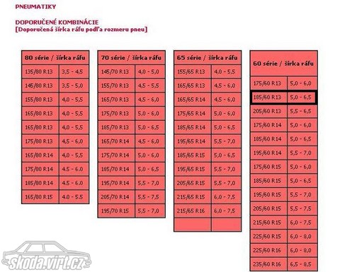

-> mb136gl: můžeš to někam upnout ve větším rozlišení? a nemáš to i pro nižší profily?
12:51:23
13.02.2011
13.02.2011
mb136gl
Podľa tabuľky nie je problém, aj keď je to spodná hranica...
12:49:47
13.02.2011
13.02.2011
Pedro boy
Fakta je taká že tie gumy nenatiahneš na Apollá , skôr by trebalo na nejaké prevaráky 6,5ky , radšej skus 165/50 alebo 55 na apollá , budú skvele ver mi, mal som ich , fakt boli dobré , a rozmerovo sú široké ako 175ky obyčajné.
11:13:56
13.02.2011
13.02.2011
matoo
-> dna69 - "zde je místo pro Vaši reklamu" :) : ked si myslis, ze su vsetky pneu rovnake, skus narvat dunlop 175/50 na 4,5"disk
11:11:07

-> matoo: Když může být 185/70, proč by nemohlo být 185/60 ?
10:51:52
13.02.2011
13.02.2011
matoo
to chces na ake disky? na tvoje apola to bude moc siroke, ja mam tento isty rozmer od NEXENu len iny vzor na 6" a optimum by bolo asi 6,5"-7" disk

13.02.2011
-> Pipo26: To vypadá na Made in PRC.
10:46:15
13.02.2011

Nasiel som nieco take ale neviem o tom nic, nema ich niekto? Alebo nepocul niekto nieco o tej znacke???
Dik
