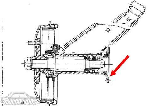

matisek
-> mileyracing: Ak myslíš toto,tak odšrobuj matku a skus to ťahať a trochu klepkať kladivom.Ked to nepôjde tak stahovák.Rozhodne po tom nemlátit tak aby si to zohol.Toto nemusí ísť nejak tažko,horšie to bude z unašačom na druhej strane hriadele.

mileyracing
ješte se zeptam jak mám vydat ten kus jak se na nej našroubuje poloosa to je všecko dorvané jak prase a já to nikdy nedelal tak at po tom netřískám kldivem dík
