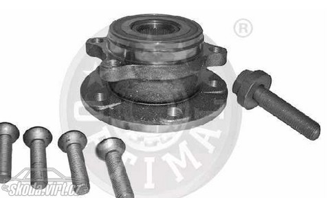

dikes, ze ma taky naboj Oct2 som veru netusil.........ako som tak hladal, rozhodol som sa ze original je original, pojdu tam naboje z R21(fuego, espace), drzia na 6 sroboch

Ford Sierra - to splnuje vsecko vsetne toho ze se da sehnat za babku :)

-> Gemini: rozteč je jedno? to co máš na foto je přededek OII

Zadní náprava stará Octavia? Ale je to na kužel. Jinak splňuje přesně tvoje požadavky.

caute, pomozte mi na novy projekt najst takyto podobny naboj kolesa
musi splnat nasledovne podmienky :
1. pohanana naprava
2. naboj sa da prisrobovat k tehlici
3. priazniva cena
1. pohanana naprava
3. priazniva cena
