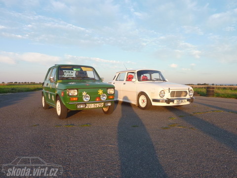

A ještě jedna! je to taková skoro originálka.

Před nedávnem jsem koupil tohle kilo, takže sháním info co je to vůbec zač.
