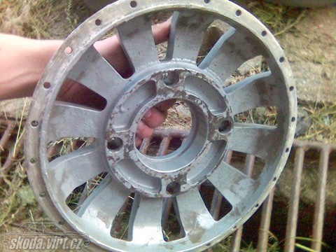

-> Zazaa: Díky moc za info, uvidíme s čím přijde duma... Na živo znám pouze toto řešení skoda110r.ic.cz/ftp/.../D
SC00102.JPG a to nemá plechovej límec...

zmerat ti to neviem momentalne, lebo ich mam v kope, mozem poskytnut iba takyto obrazok->
