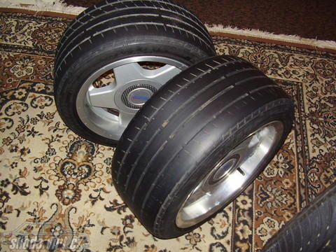

Tak mám ty gumy doma :-D Jejich profilová výška je ještě menší než jsem si dokázal představit :-D To je jako kola na motorku xD

tyjo akorat teda na 5,5 disk to bude moc siroky, ta guma bude pretykat, bude do Vcka, co sem mel ty donlopy na 7 palcich tak to bylo tak akorat, z mojeho pohledu to bylo jeste moc siroky, pridam ti foto, na to ze jsou sjety nehledet

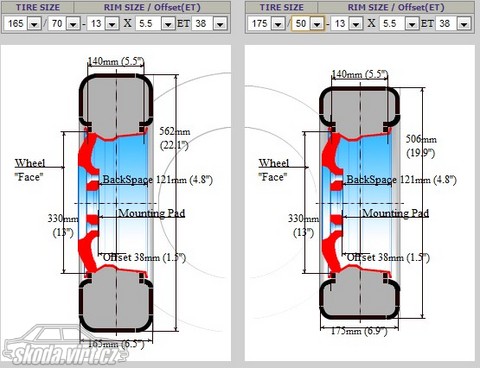

Tady je porovnání. Našel jsem na to suprový stránky. Podělím se s váni.

Jasný jasný na ty Yokohamy A539 jsem koukal. Mají pěknej vzorek :-D Auto mám snížení pouze o 4cm. S tím kecání tachometru jsem na internetu zjistitl, že když pojedu podle tacháče 50km/h tak v reálnu pojedu nějakejch 40km/h. Hned doložím obrázkem.
Jinak ty kola půjdou na litáky 5,5" R13.

tu si spocitaj priemer kola, od toho si mozes dopocitat rychlost atd... www.tyresave.co.uk/tyresi ze.html
