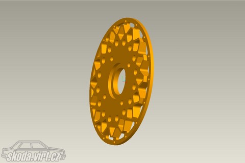

-> m8rinek: Dík, ještě se chvilku zamyslím, než půjdou pod nůž..
11:41:39
18.01.2011
-> Jozka: já to teď dělal na kola, středíccí kroužek 85,5 (86) ve výšce pouze 6mm a pak jen díra na starý typ 65mm, ale jestli už to bude moc vysoko nevím, jinak vyřešit to nejde...
zvětšit Rozměry na výrobu podložek - obrázek od m8rinek vložen 18.01.2011 11:41:39

Lidi nemáte někdo nějaký plánek nebo rozměry na výrobu redukčních podložek? Potřebuji vyrobit průchozí 2cm tlusté a nemůžu tu v tom marastu věcí najít to pravé....nemám po ruce ani kola ani nápravu, že bych to změřil šuplerou...takže za rozměry předem díky a rejpaly neřeším....díky všem.
Poté smažu, ať tu není bordel.
Jedná se o škoduli 4x130
Díky
