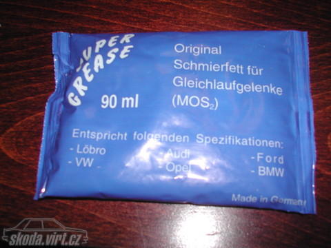

Tak nakonec žádnej Retinax, čepy namazány tímto - na obalu výslovně uvedeno "klouby řízení", vypadá to hodně podobně (barva, konzistence) jako zbytky origo maziva z výroby..

-> Urbi: No, ten čtvrtý jsem už kvůli ochutnávce načnul..
. Ale v nějaké speciálce (tohle byla) určitě seženeš..

-> Jozka: 3 je málo bohužel, to sand seženu tady někde.

-> Urbi 07.01.11 23:42:56: To mi kolegové koupili kdesi v Rokycanech.. Nu, nakonec tři pytlíky nejspíš nepoužiju díky tý záměně.. jestli ti to stojí za to, napiš zprávu..

-> Jozka: Přesně takové kvalitní mazivo na poloosy sháním. Kde si ho sehnal ? Neměl by si 4-5 sáčků na prodej ?

-> alchstuip - (Až kým nás STK nerozdelí): Nic takovýho se mi nikde domo nehomo..
-> suri: To byla akce.. já bych potřeboval sklidit spojovací tyč řízení, která už od podzimu čeká, až na ní najdu pojistky prachovek a překáží.. a protože se teď nikam nedostanu, zadal jsem to kolegovi (navíc po telefonu)..
Takže i když je to šedočerný a s MOS2, tak do těch kuláků raději ne ?

-> Jozka: to vyzerá ako na klby - poloosy

-> suri: Ty tak někam poslat.. No mám tohle, dle specifikace by to mohlo být vyhovující, že prý "Germany"..
