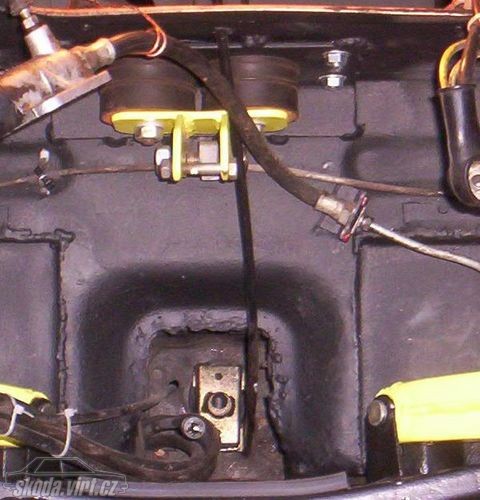

-> RALLY1976: Pokud nemáš suchý poloosy, tak klasický uložení zespoda je nejjednodušší a asi nejlepší. Stejnak je nejnižším bodem rozvodovka, takže o příčku se bát nemusíš.

RALLY1976
-> Syny: Už jsem přehodnotil svoje plány a toto uchycení převodovky jsem podle vašich rad zavrhl a zůstane u klasického držáku.

-> RALLY1976: Na kyvce si s timhle ulozenim nekde rozbijes tlamu

Martin100L
-> RALLY1976: jak píše -> Eidy: Ale ještě se přidám s tím, že u kyvky je potřeba udělat boční vedení té převodovky, hezky to popisuje Plšek ve známých Sportovních úpravách škoda 105 až 130.

RALLY1976
-> Matthes, záškodník z TechWebu: Omlouvám se za chybu ve slově silentbloky,hrozdně moc děkuji za radu a vysvětlení mého problému.

-> RALLY1976: Na kyvce je tohle nesmysl. Tam nemáš silenty namáhaný pouze hmotností špajzky, ale i zatížením celýho auta. Nohavice fungujou přes pružinu jako dvouzvratná páka, takže přetržení mě vůbec nepřekvapuje. To bys musel předělat tak, abys silenty namáhal na tlak a ne na tah. Ten držák prostě udělat "naruby".
Edit: Při uložení natvrdo to fungovat bude, ale s těmahle silentama nee.

-> RALLY1976: Tyhle silentbloky (ne silenbloky) nejsou delany na takovou namahu. Kdybys to dal natvrdo tak prosim... Muj nazor

RALLY1976
-> Matthes, záškodník z TechWebu: Proč magor?Měl jsem stovku na kopce byla tam převodovka na mokré poloosy s podobným uchycením-na tvrdo:motor byl na silonech místo klasických silenbloků a převodovka držela zvrchu na držákách bez nějakých silenboků.Ještě minulý rok jezdila rallyslalom a bez problémů.

-> RALLY1976: Ty to uchyceni davas na kyfku? To ses magor
Hodne stesti...

RALLY1976
-> ZdenoR: Mám mokré poloosy,dnes mě to nedalo a zvrchu jsem přivařil 5mm železnou plotnu a do té jsem uchytil ty silenbloky motoru.Zatím to drží
ale pořád se převodovka dost při jízdě třepe.

ZdenoR
-> RALLY1976: Mam v podstatě to samé a kastli vyztuženou 1.5kou plechem + velké podložky.
Jaké máš poloosy ?
Jaké máš poloosy ?

-> RALLY1976: v druhom odkaze je fotka drziaka skoda-virt.cz/cz/.../1331
30-drzak-prevodovky?gotopo
st=2... don sa nalisuje silent taky ako je vo zvislaku a ty dva pliesky sa privaria na plat (vyztuzeny plech) na kastli ...

RALLY1976
-> afro100: Já jsem prošel celé forum co se týče tohoto problému a nikomu se asi nic podobného nestalo,tak snad se ještě někdo ozve s fotem jak to má udělané.Já mám udělaný držák podle této předlohy.

Musíš dát seshora platli, jestli si dal jenom šroub s podložkou, tak to nemůže udržet.

RALLY1976
Zdravím,nemáte někdo prosím na fotkách jak má vypadat držák převodovky 1000-130 a jak je uchycený ke kastli?Myslím to tak když se oddělá příčka převodovky a udělá se držák zvrchu a příšroubuje přes silenblok motoru ke kastli.Zkoušel jsem to a držák se mě vyškubl z karoserie.Díky za případné rady a zkušenosti.
