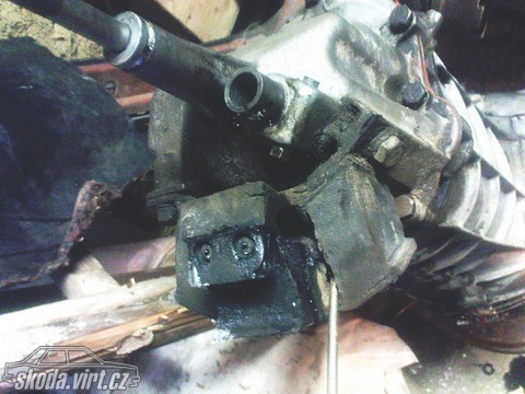

-> rapida: tak jako z auta ti to nevypadne, ale prevodovka tam proste nebude drzet tak, jak by mela. A muze to treba pri couvani a prudkym pusteni spojky tou prevodovkou tak cuknout, ze to vytahne rychlost. Jako na funkci rostlinare to nebude mit vliv, ale nebude to uplne ok.

Jo silentblok, to je jina. No nesmi bejtr rozbredlej od oleje, kterej na nej chcije z nahonu tachometru a nesmi bejt potrhanej.

takže ked sa ten predok od seba odeluje tak je isto nanič??? Tie bočné môžu držať

ten na fotce můžeš vyhodit... je urvanej

-> rapida: ked nebude vycmajdlan bude ok

zdravím vás .......ako najjednoduchšie zistím ktorý silenblok je dobrý. Našiel som doma tri silenbloky
tento na fotke bude asi na nič ked pichnem šrobovák ten predok sa odeluje ale inak drží
