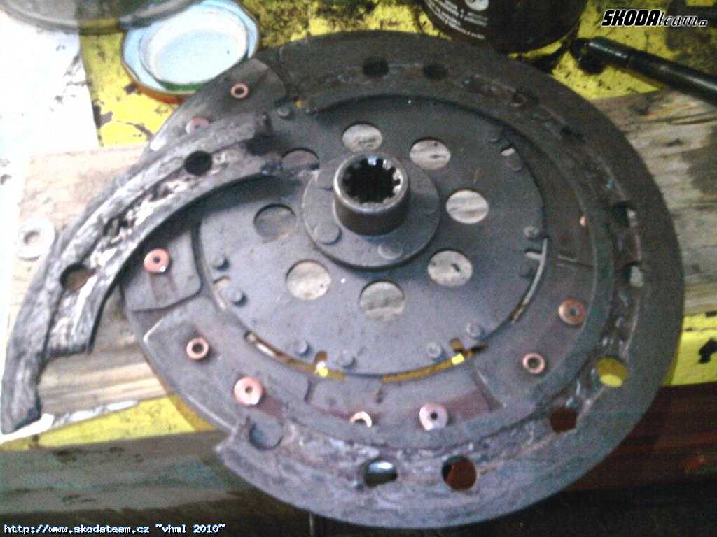

OJOUCH
-> Matulo: Znamemu zase povolili ty nejty (5ks) co drzi tu drazkovanou hridel uprostred
Dnes to nic nevydrzi kvalita 0

Maťulo
-> OJOUCH: rovnaky pripad jak ja...

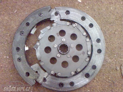

Na origu Sachsu se mi vymačkali nýty, noname shořela po pár kilometrech, další noname se roztrhala na atomy, TAZ1500 a obložení Renovak drží nějakej 3.rok...

OJOUCH
-> Matulo: Nevip presne ale asi cina ja ji tam nedaval s autem jsem ji koupil. Upravenej motor + machrovat a......!!!

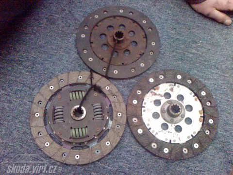

Maťulo
Ja som este doma objavil nejake lamely... Chcem sa len opytat na tu co je vlavo dole... Oblozenie je azbest? Alebo co je to? Je odost bledsie ako na novych lamelach... Ved je to aj vidno... A inak je to lamela SACHS...

-> m8rinek: jj
