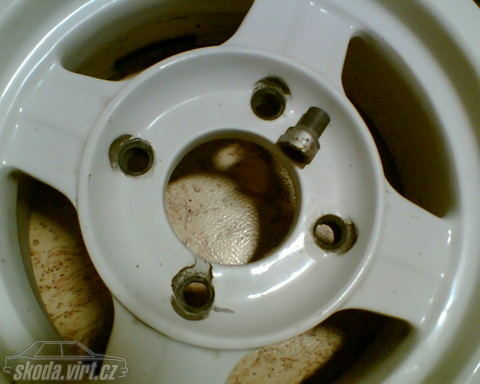

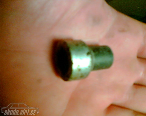

original se davaly dlouhe stefty a klasika matka tyhle upravy na trubkove je jen dobastlene kvuli pouziti na seriove stefty pripadne kdyz se rozjebaly sedla tech matek

-> Cába: jj, kvazi zmensit tie diery na velkost dier v loukotach, teda zo 16 na 14

-> matoo: Myslis trubicky kvuli vystredeni?

-> Cába: alebo dat rozperky pod klasicke matky, aj tak to niektori jazdia

-> m8rinek: Taky reseni, ale musel bych zakratit stefty tak, aby byli akorat na loukote a pod tyhle pak dat podlozku

-> Cába: může to být i kus od kusu, takže jedině podložka, nebo výroba atyp matky s venkovním 6hranem...

-> Cába: aj pavuciny maju take matky, aj arc maju take

Mam na rapidu dlouhy stefty kvuli loukotim a poridil jsem jeste jednu sadu, ale tentokrat MTX krizu. Problem je v tom, ze ty krize maji vetsi diry a spesl matky, ktery nejdou kombinovat s dlouhyma steftama a tim padem kolo nedotahnu. Zajima me jestli je to original, nebo uz to nekdo prevrtal a kdyztak nejaky napady a typy co s tim bych uvital
