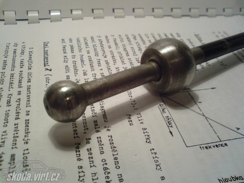

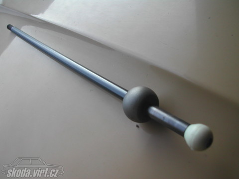

Tak hlásím hotovo, za pokojové (garážové) teploty jsem zapřel kuličku o svěrák a vklouzla celkem hladce, otřep se objevil jen minimální..
Fotka se nepovedla, ale saténově matnej komax je super, jen to opískovali komplet, tak to snad nebude dělat bordel v uložení.

-> Discovera: v origu som vždy videl nejaké plastové krehké a náhrady som mal kúpené silonové

-> suri: nejsou silonovy....je to jiný matroš v origu...dá se zmáčknout v kombinačkách a pomalu se vrací do původních tvarů....silon vydří dvakrát víc než origo....

-> Jozka: existovali aj kovové , tie plastové guličky radi praskli a potom tie silonové boli mäkké a rýchlo sa zodrali , tiež som tam dával aj hliníkové aj kuprexitové a fungovalo to
oceľ asi nevyhovovala kvôli netlmeniu vibrácíí a pod

-> m8rinek: Fakt jo? To se mi moc nezdá.. ale nebudu polemizovat, sice jsem z několika MB vyndal plastem kombinovaný páky (i tahle konkrétní je z MB 10/1968), ale je to velmi snadno záměnný komponent, takže.. a navíc na funkci to nemá vliv, pokud se teda plast nerozsype.
Sice nevím nic o svařitelnosti tý kulatiny, ale než jsem kápl na ty origo kuličky, měl jsem v plánu taky kov - že bych na konec nabodoval dohodnutý polotovar, nejspíš vrtaný váleček a odnesl to dvornímu obráběči (pokud by mě on teda celej ten zázrak nepíchl do oka..).

-> Jozka: litr měl tyčku řazení celokov. Já mam v plánu soustruženou ocelovou a na konci heftnout...

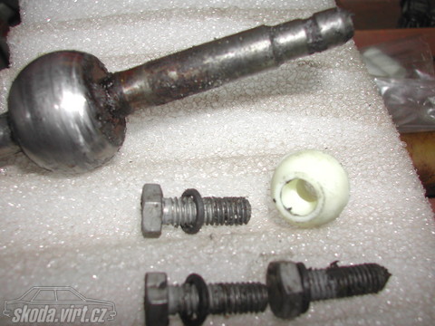

-> Jozka: Skor polozit gulicku na ponk, jemne nasadit tycku a zvrchu na dol na nu tlacit jemne s citom ale aj silo a musi spravit ,,lup" ... a je tam!

-> Jozka: normalne opriet druhy koniec tycky o dosku/stol a pod., nasadit gulicku a klepnut po nej ...

-> Jozka: Lehce namazat a natuknout (namazat ticku ne sebe)

-> Jozka: Normálně naklepnout

Najde se někdo se zkušeností s výměnou této podivnosti.. dělá se za tepla, za studena, jemným tlakem, naklepnutím.. Vzhledem k materiálu, který vypadá křehce a tomu, že otvor v kouli má uvnitř osazení, odpovídající drážce na řadící páce, poněkud váhám..
