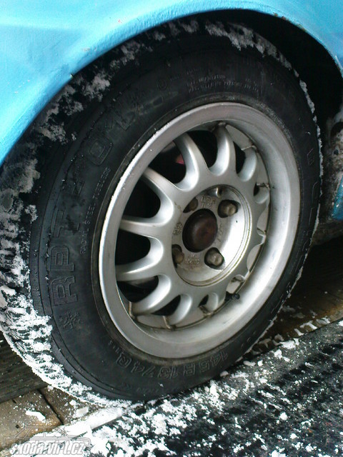

-> Klubko_: Kdysi jsem z nouze vyzkoušel na zku*veným plášti lepidlo na okna. A kupodivu to drželo. :-) A dokonce to šlo po čase i zout. Ráfek jsem řádně napatlal "mejdlem" na kola, plášť odmastil, nanes jsem housenku lepidla a nafouknul... Duše není problém, ale osobně se je snažím pokud to jde nedávat. Většinou to stejně není problém pláště, ale zevnitř orezlýho ráfku...

-> jerzy: jo je to tak...taky používam tekutý lepidlo....jestli to neudrží lepidlo tak je guma v piči a brzo se stejnak vyboulí...duše je zlo a na disku budeš mít tři prdele závažího.

-> Klubko_: jak píše castrol, v pneuservisu ti tam napatlaj tekutou gumu, který to utěsní. během chvilky máš po problému

-> Klubko_: s těma dušema nevim, jednou jsem něco podobného řešil a pneuservisák me od toho odrazoval, protože uvnitř té gumy jsou drážky, které se budou o tu duši odírat a mohla by tím prasknout. ale nevim jestli by se to stalo, protože jsem to nezkoušel...

Kamaradovi to jednou pneuservisak napatlal rezistinem a ok

-> Klubko_: Bud zahod gumu a dej poradnou nebo tam proste nacpi tu dusi a neres.
Samo prevazit.

no ja tam dusi chtel taky dat rovnou, kdyz jsme to obouvali, ale borec rikal, ze by to byt nemelo, ze to ma diru na bezdusovej ventilek, toz nevim. Nebo myslite, ze to bude v cajku?

Ted vážně dej duši a neřeš na duši nevidím nic špatného.....ono za ty desítky roků co se používají jsou odzkoušeny víc než dost.Já taky jediím na autě kombinaci bezdušáků a duší a žádný problém

-> Klubko_: mužeš dat duši patřičných rozměrů...nebo nechat v servisu zkontrolovat..nebo vyzout očistit a obout zpatky...me to delalo kdyz se mi tam dostal bordel..na apolech

mladenci, mam na hlinikacu Tubeless pneumatiku. Bohuzel ma ta pneu ponekud orvanou patku. Po obuti se zdalo, ze drzi tlak, ale ted kdyz jsem s tim zacal jezdit, tak to vecer nafouknu a rano su na rafku.
Co s tim? Muzu tam dat dusi? Nebo existuje nejakej chem. pripravek, kterej by mohl trvale pomoct?
