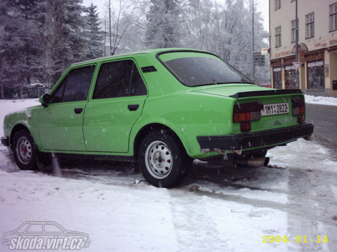

-> Klubko_: Je to tam
14:32:47
07.12.2010
07.12.2010
-> Gryzly: ze by to bylo foceny hyyr?
www.mapy.cz/
jako prvni me napadlo, esi to neni JaWoR, ale ten nemel olomouckou znacku a zrcadlovy folie.
www.mapy.cz/
