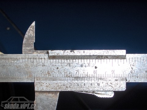

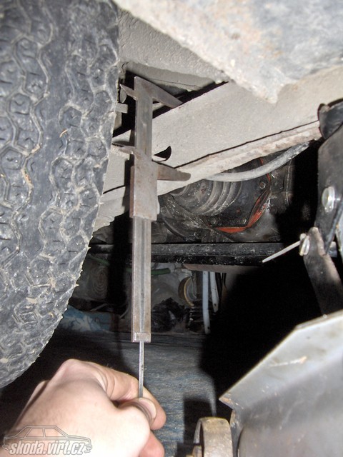

dokaz ze to je z auta ...
22:15:05
22.11.2010
22.11.2010
-> Krupp: teraz som to meral vid obr. tak kde je chyba ?

Krupp
je to 50mm, 105-120 má 60mm
viz:
skoda-virt.cz/cz/.../1386 67-jak-na-vymenu-podelnych -ramen-a-kapes
nebo:
www.i-veteran.cz/forum/vi ewtopic.php?t=1212
EDIT: 1000mb má 50mm, 100-120 má 60. viz výše..
