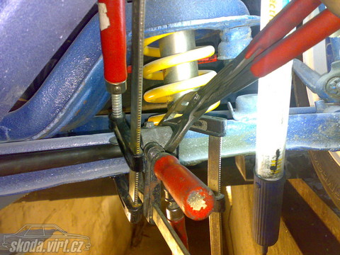

-> Bery: Jojo staré dobré řešení s truhlářskýma svěrkama a sikovkama
Ani 20ka stabik a gumy od Pemita neodolaly tomuto přípravku

-> vhml: no ale dyt s tim steftem tam ten horni plisek nedostanes.
Ja teda seriovej stabilizator stabilizator nasazuju jen za pomoci velkejch sikovek kdyz je uchycenej uz na mostu a ramena v rovine.

16ku stabík tam musíš dostat jak nic, já když jsem nasazoval 20ku v tvrdejch gumách od Pemita tak mě to trvalo asi 3 hodiny a 0,5l potu, používal jsem k tomu 2 truhlářský svěrky, sikovky a spousta nadávek a auto bylo jen na kozách, takže jsem to dělal vleže, teď jsem si vymyslel že vyněním gumy na nápravě, ale vůbec se mi do toho nechce při pomyšlení na nandávání stabilizátoru

Kola mam rovne, hmmm mam je sundany, asi si myslel ramena v rovine, no to by slo lip, jenze uz je malo mista od podlahy. No jak pisete, sverku nemam, hasakem jsem se chytal za zlabek v rameni, jenze rameno mam zavarene a tak velka truhlarska sverka pres cele rameno by bodla. Pomohl mi silikon, slo to lip, bohuzel barva nevydrzela, takze stetka do akce:) Jo hodinku to trvalo urcite, tuny a tuny nadavek na ing. z M.B :D

-> Martin100L: tak tak. špicatým predmetom (štimmerbach) zhruba napasujem dieru v plechu na závit v ramene, potom samosvornými kliešťami alebo stolárskou svierkou ( po našom šraucing) pritiahnem pliešok a potom netrpí závit.
