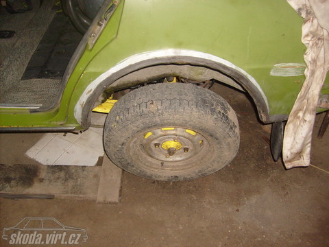

ondrej1
Tu sa pozrite na koleso aký ma odklon ale ptom si už trochu sadlo
07:03:47
16.11.2010
16.11.2010
ondrej1
To sme robili kamošovy auto a boli sme prekvapený
07:02:23
16.11.2010
16.11.2010
ondrej1
-> skoda105: No oveľa ale ja som kupoval nové a nemohol som ich tam napchať ale nakoniec pri pomoci som to zvládol tu je foto ako auto stojí prvý raz na vlečkových pružinach ono si to potom ešte sadne
