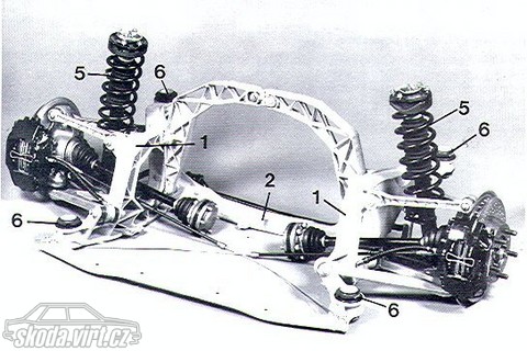

-> T: No musis prevrtat diky na drzak podelneho ramene
www.pmautosport.cz/compon ents/.../view.php?popup=1& am...
a navarit drzak pricneho..
k tomu i zavesit prevodovku, protoze tam pricku nedostanes.

-> T: není, molčanovka je na tom podobne ako vlečka bez priečky, mrkni k eidymu a porovnaj so svojim autom

-> T: na erku je ina priecka prevodovky nez na vlecku, z coho vyplyva, ze musis prevarit drziaky na priecku z nejakej 120/130 ... www.skoda110r.cz/article.
php?id=21
len tak BTW. je to nelegalne - zasah do nosnych casti automobilu

-> Jirik_Tuňák: asi by to bylo řešení. Ale zase delší páka - větší síly.
Já měl za to že je to víceméně plug&play, zahodit příčku, přišroubovat držák.

-> vhml: Co to vyřešit vyrobeným mohutnějším držákem šikmého ramena, než mají svařence v odkazech? Větší držák bys mohl upevnit na více místech, udělat ho silnější a dohonit tak malou délku šikmého ramena.

-> petr s: prodlužovat ramena nějak netoužím, ke kastli se dostanu až v sobotu a nápad do byl dnešní :-)
Takže asi nemá cenu to řešit pokud je potřeba prodlužovat ramena

-> vhml: Je to o prodloužení ramen podívej se na to kolik ti chybí ke karoserii

Ja velkej problém je uchytit šikmá ramena vlečky do kastle?
Přece jenom příčka převodovky je nejnižší místo auta a zbytečnejch 5kilo železa.
Je to jenom o vyfrézování držáku a uchycení přes 4 šrouby a nějakou platli do kastle?
