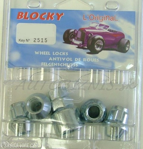

svinstvo je že tieto bezp. matky su vo vacsine ovela vacsie ako tie prtave skodovacke a su skor určene na zapustenie do disku...som zvedavy ako to tam ukaze 10

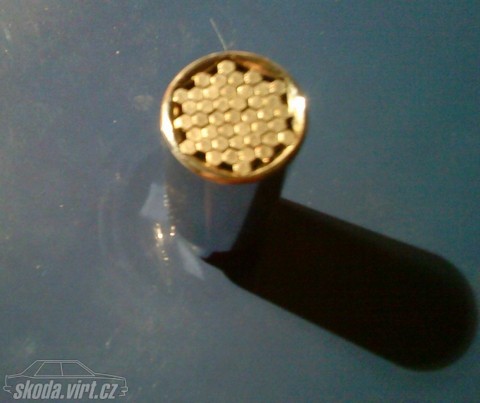

-> sep: 3 Hezkej termín - tomu by pak teda odpovídal "nedobrovolný dárce kol".. Mám matnej dojem, že jsem už na podobným principu nějaký uni-povolovač určenej přímo na 6ti hrany u někoho viděl, ale nevybavuju si, jak to přesně vypadalo..

-> Jozka: -> ondie: :to je nějaký americký patent,přesně je to na tom ořechu značené,tohle konkrétně je nějaká východní replika ale ty "lepší" snad dělají ve více rozměrech a síle vnitřních tyčinek takže se s tím dá ve finále povolit skoro všechno....i s touhle imitací toho jde povolit dost,myšleno obecně,neživím se nedobrovolným odběrem kol :-)

-> sep: tohle sem teďka viděl v akci..nápad suprovej,ale já měl možnost pracovat už s hodně vysloužilým kusem a vůbec to nefungovalo..protáčelo se to a smýkalo,jak to bylo už vy*ebaný..

-> sep 03.11.10 05:47:48: Pěknej inštrument.. vyrábí Dagenstánské družstvo induviduálních dovozců automobilových kol ?3

Ani občas není třeba nic naklepávat:-)
zvětšit Bezpečnostné matky š 120 - obrázek od sep vložen 03.11.2010 05:47:48

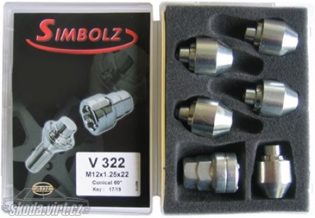

Na krabičce byl tenhle štítek:
zvětšit Bezpečnostné matky š 120 - obrázek od Bruno vložen 02.11.2010 16:21:42

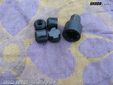

02.11.2010
Bruno

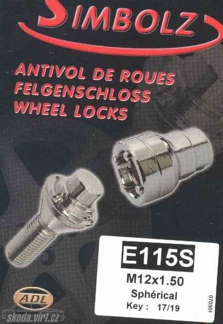

Mám tyhle a jsou super. Vůbec si neumím přžedstavit jak by to někdo mohl povolit, zvlášť když jsou ty matky utopený jako třeba na meteorech.
zvětšit Bezpečnostné matky š 120 - obrázek od Bruno vložen 02.11.2010 16:19:42

-> aceboss: ja potrebujem niečo čo sa da bežne kupiť....čo napr...
zvětšit Bezpečnostné matky š 120 - obrázek od Peťo_120gL_NZ-sk vložen 01.11.2010 21:33:15

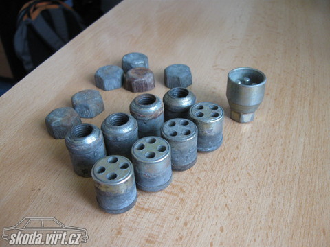

aceboss

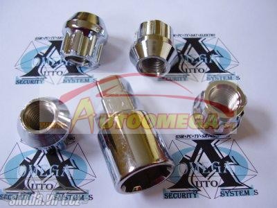

A další varianta6
zvětšit Bezpečnostné matky š 120 - obrázek od aceboss vložen 01.11.2010 21:32:22
21:31:01
01.11.2010
aceboss

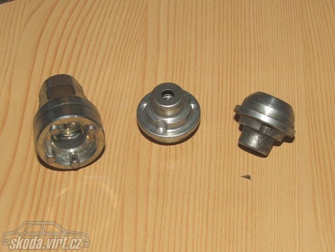

Já mám tyto matice..4 Klasika
zvětšit Bezpečnostné matky š 120 - obrázek od aceboss vložen 01.11.2010 21:31:01

01.11.2010
Peťo_120gL_NZ-sk
zdravím, vedel by mi niekto odporučiť niake bezpečnostné matice vhodne na škodovky? Ak sa nemýlim tam obyčajné maju závit M12x1,5mm - našiel som také matice a majú väčšinou uhol toho konusu 60 stupnov, a na tej skodovackej sa mi zda vacsi....
zvětšit Bezpečnostné matky š 120 - obrázek od Peťo_120gL_NZ-sk vložen 01.11.2010 21:24:36
