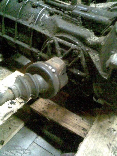

-> Boomber: matky nechaj ako sú ale medzi to viko čo drží na 6 matkách a ten klb - hrdzavy daj páčidlo - silný šroubovák a pod . a vypáč tú poloos von z prevodovky , pôjde to z tuha a musíš zabrať a trhnúť

Boomber
V tomhle místě to potřebuju rozpojit. Tady bylo těch 6 matek
zvětšit Demontáž polonáprav - obrázek od Boomber vložen 02.11.2010 09:08:37

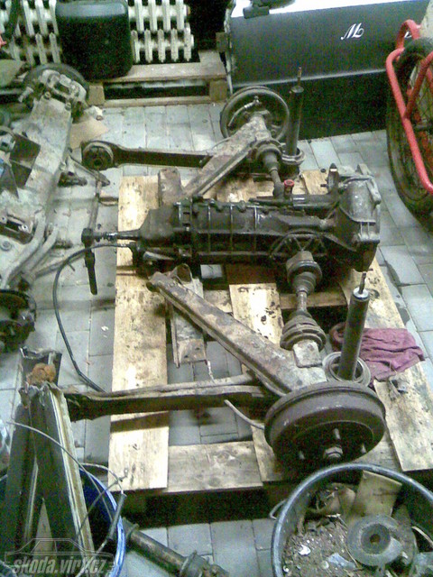

Boomber
Celá převodovka
zvětšit Demontáž polonáprav - obrázek od Boomber vložen 02.11.2010 09:05:48

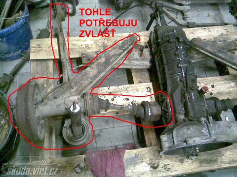

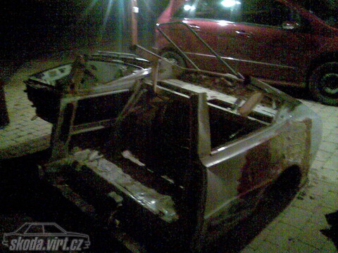

Boomber
Takže, nejlepší je to přes obrázky
Zbytek auta - byl to Rapid
zvětšit Demontáž polonáprav - obrázek od Boomber vložen 02.11.2010 09:05:22

-> Boomber: Tak jo, matky vrat, povol 6 imbusu na druhy strane, vem dve zeleza a zkus vypacit poloosu z prevodovky...
