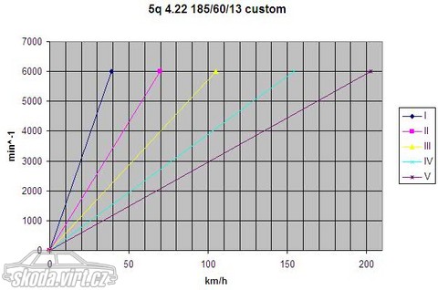

-> darklord: Pouze prohodit to nejde, 1203 má jiné průměry hřídelů.
Ale jestli chceš tak bych ti mohl ten pětkovej převod z 1203 prodat.
Já jsem si nechal udělat 5tku s převodem 0,74 u sixty a skládám to stejně jak to máš napsaný ;-)

Trochu som sa hral s excelom a vysla mi takato prevodovka na normalne cestovanie:
SP 4.22
1 3.8
2 2.12
3 1.41
4 0.96 4ka z 4°
5 0.73 5ka z 1203
R 3.27

Je zamenne 5kove kolecko z 1203 do obycajnej skodovackej prevodovky? Teda, ci je mozne prelisovat hnacie kolecko na hriadeli a zaroven ci pasuje hnane kolecko na hriadel a synchron...?
