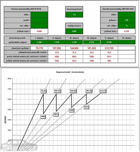

-> pistaa: To je sice pravda, ale pro dosažení maximální hnací síly na kolech v daných otáčkách, což jediný tě zajímá, je nejvhodnější mít to geometrický odstupňování - samo že pro závodní auto, v provozu to je víceméně nepoužitelný. Ideální je vědět, průběh výkonu (čím plošší tím lepší) a podle něj to naladit..

-> pistaa: V tom případě by bylo ideální navrhnout převody tak, aby nebyla charakteristika progresivní, ale geometrická, čili otáčky spadly o stejnou hodnoty při každým přeřazení. Měl by jsi tak vždycky maximální možnej výkon na kolech, o což jde.. To by bylo ideální vidět charakteristiku motoru, požadovanou max rachlost na 1. a poslední stupeň..

Pistik, v pripade tvojho motoru staci jedine, aby sa ti nedostali otacky pod 5000 na vyssich rychlostiach, v oboch pripadoch vidim , ze sa jedna o okruhovu prevodovku (alebo velmi rychly kopec)
neviem ako sa ti bude rozbiehat z 2.ky, spojka dostane riadne na pucu
mozes ist aj do tych seriovych koleciek s inym poradim

-> pistaa: Muj nazor je, ze s tvojim turbomotorem nebude skoro zadny rozdil. Usetril bych kacky a vzal tu prvni variantu. U atmosfery bych naopak peclive skladal podle grafu z brzdy. Pokud mas ale prebytecne finance, tak klidne do toho. Kdyz uz investovat, tak at to stoji za to a porid celni spojky

-> vhml: neni to zmerane :)) ale kola vidis - 530 a maxim rozsah krutaku je 4500 - 6500 ako to citit, rychlost pocitam 210Vmax

Požadována maximální rychlost, průměr kol, vrchol výkonu a vrchol kroutaku...
Bez toho se dál nehnem...
18:38:34
25.10.2010
25.10.2010
Pro závodní použití by měly být jednotlivé stupně jemně odstupňované. Aby se toho dosáhlo, používají se i delší první rychlosti, aby ve vysokých vůz pracoval v optimálních otáčkách a byl rychlejší. Řekl bych, že záleží na tom, jestli to bude vůz na vrchy nebo rally.
Jsem teoretik, takže mě ber s rezervou.

pistaa
2. Varianta vsetky kola robene
18:07:52
25.10.2010
25.10.2010
pistaa
1 Varianta seria + zamena 5q kolecka
18:07:28
25.10.2010
25.10.2010
pistaa
Skuste, co je dobre a naopak co je zle.. poklesy otacok, rychlosti.. SP ci kolecka.. skuste :) dik
Udam 2 varianty:
Udam 2 varianty:
